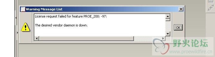

我在安装PROE 4.0 M040 的时候,就出现了如上图所示的内容。
以前PROE 3.0F000也有出现过这种问题,但就是注册机解决了问题。
我知道是LIC的问题,就是没有注册机。
期待注册机的诞生。

发表于 2008-9-25 13:06 | 显示全部楼层
PROE4.0 M040暂还有许可证生成器提供下载,但你按照论坛提供的破解方法安装是没问题的,具体安装请看看下面的相关帖子,帖子里有相关的破解文件下载和破解方法说明

谁能解决这个问题啊??
我装了好多遍了,还是失败。

用原来1。4的那个注册机也是可以的,生成个M30的授权文件,照样使用! PROE4.0 M040破解文件.rar (25.54 KB, 下载次数: 62)

不要安装 ptc license server

支持7楼的说法。
昨天下午自己琢磨了一下,
2楼的贴子看完以后,发现有些不对劲,ptc license server里面有两个选项,一个是默认的主机选项,一个是自己选择的那个LIC文件。把默认主机选项删除,安装一下就好了。
支持7楼的说法。
选择第三个   服务器未运行 的那个,然后选择LIC,就可以安装成功了。

记住一定要选   服务器未运行   第三个选项啊。
