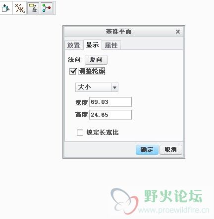

发表于 2014-6-19 11:43 | 显示全部楼层
        那都是你自己在设置基准面的当时,确定的位置参数决定的。现在要拉近并不难,你对自创的这几个基准面做一下重新编辑定位就可以了。
1688
319
2791
热心助人勋章优秀会员勋章希望之星勋章嘉宾勋章
发表于 2014-6-19 13:43 | 显示全部楼层
选中基准面右击编辑定义,切换到显示选项,选中调整轮廓复选框
这样可以直接拖拉基准面四个角到合适的大小

发表于 2014-6-19 13:58 | 显示全部楼层
        楼主的问题是 “ 现在基准面离得太开 ” ,而不是调整基准面四个角的距离 ...... 。你的回答似乎答非所问 ? 对不起,没看懂你的指教。

发表于 2014-6-19 14:58 | 显示全部楼层
伪君子的掘墓人 发表于 2014-6-19 13:58
楼主的问题是 “ 现在基准面离得太开 ” ,而不是调整基准面四个角的距离 ...... 。你 ...
调整3个基准面的大小就能使它们相交到一起,难道不是吗

发表于 2014-6-19 15:14 | 显示全部楼层
        对不起,真的没领会到。
        受教了,嘻嘻! —— 因为没用过这招 。

发表于 2014-6-19 16:57 | 显示全部楼层
讲得很好,学习了,以前也这样做过。

发表于 2014-6-20 08:55 | 显示全部楼层
模型离坐标点太远。
用柔性建模----移动----选实体曲面(整个模型)
移动到坐标点。
看看行不行。
