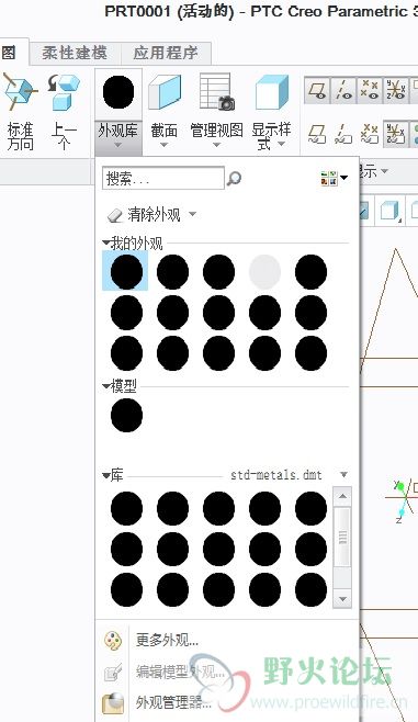

[求助] CREO 3.0 F000外观库不能用

我的creo 3.0的外观库也用不了,怎么办?显卡问题吗?  creo 2.0M100是正常的

我的是win7 64位也是不显示外观

现在怎么破解这个外观库的问题?

我的也是这个问题,有人解决了?求解

我的WIN7的也是跟11楼的一样的情况,好郁闷,不行明天打算换CREO2.0的看看行不行

我的WIN7也和11楼、16楼一样的情况,郁闷惨——怎么解决啊,求助大解解决

参考http://www.proewildfire.cn/thread-125831-2-1.html
打开C:\Program Files\PTC\Creo 3.0\M020\Common Files\text
目录下的config.pro
增加graphics win32_gdi
发表于 2018-3-31 14:25 | 显示全部楼层
增加了,是可以,但是颜色怪怪的
