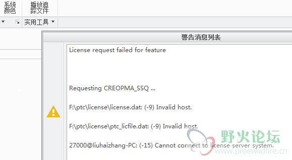

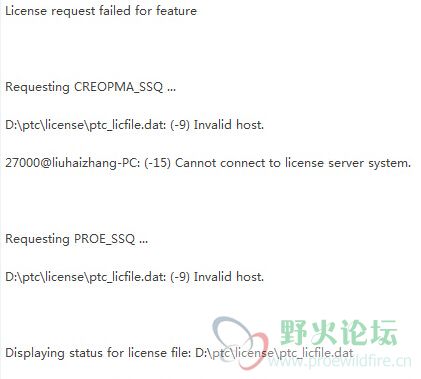

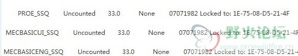

大神们,帮我看看是什么原因啊?安装了好几天还是出错,证书是用软件自动生成的,哪位大神有时间的,远程给我看一下吧,实在没办法了,装了十几次了,破解确实没问题啊,我的扣扣:819462347.。。。还有关于网卡的问题,我两个网卡都建了证书了,还是一样的问题(最后一张图)。具体出现的问题在第二张图。

还是证书的问题
 楼主| 发表于 2014-6-18 12:22 | 显示全部楼层
具体是什么问题呢?证书我都是自动生成的怎么还会出错,装这个装得我都要吐血了了,从m20装到m100还是装不上,都是这同样的问题

发表于 2014-6-18 14:01 | 显示全部楼层
安装大体步骤:
1.首先替换lic文件的mac地址,存在固定位置,注意路径不要有中文或全角字符
2.安装,选择自己需要的组件模块
3.破解,需要点好几下才能完全破解,具体参照安装教程贴
按你的描述,
1.lic文件错误,如果有多个网卡的话,检查一下lic里的mac地址是否是当前的网卡,或者下载本坛的lic文件生成器重新做lic。
2.重新破解,必须看到successful才可以

发表于 2014-6-18 14:11 | 显示全部楼层
在论坛上下载的安装包都自带lic文件,你把网卡地址换成你的就ok了。
 楼主| 发表于 2014-6-18 14:15 | 显示全部楼层
我的证书就是用论坛里的软件自动生成的,应该没有问题。我装了十几次了还是用不了
