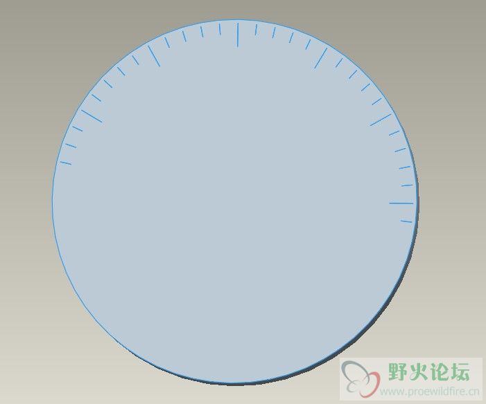

我画的圆形刻度盘问题出在哪里?高手帮忙看看

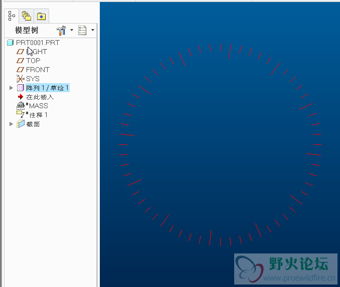

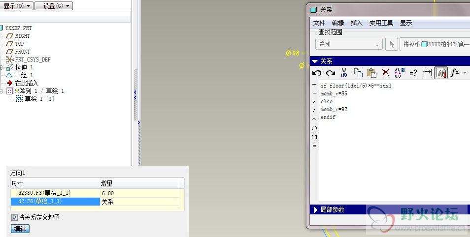

发表于 2014-6-18 08:56 | 显示全部楼层
你的草绘参照有问题,转了半圈之后方向就判断不出来了,所以又转回来了
PS:这类判断语句使用mod函数更简洁

发表于 2014-6-18 09:14 | 显示全部楼层
你现在画的刻度线没有约束通过圆心。
你应该创建一条过圆心的构造线(或者中心线),使刻度重合于构造线(或者中心线)上,角度尺寸标于构造线(或者中心线)上,以此来驱动阵列。

 楼主| 发表于 2014-6-18 20:55 | 显示全部楼层
按照楼上说的做了,还是一样,高手帮我看一下,我的关系对不对?

发表于 2014-6-19 21:00 | 显示全部楼层
dzc5080 发表于 2014-6-19 18:17
怎么没 人解答了?
楼主可能是看了 http://www.proewildfire.cn/forum ... &fromuid=260418 做的?
其实那帖的25楼 http://www.proewildfire.cn/forum ... &fromuid=260418 朋友碰到的问题貌似就和你一样?
f版主在26楼 http://www.proewildfire.cn/forum ... &fromuid=260418 有回帖
