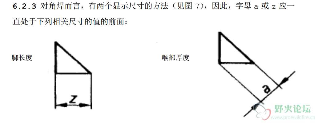

如图
请问符号里边的“A”、“Z”分别是什么意思?也不懂怎么删除
以前用CAXA的时候从来没有出现过这个字母,符号我选择的是ISO标准

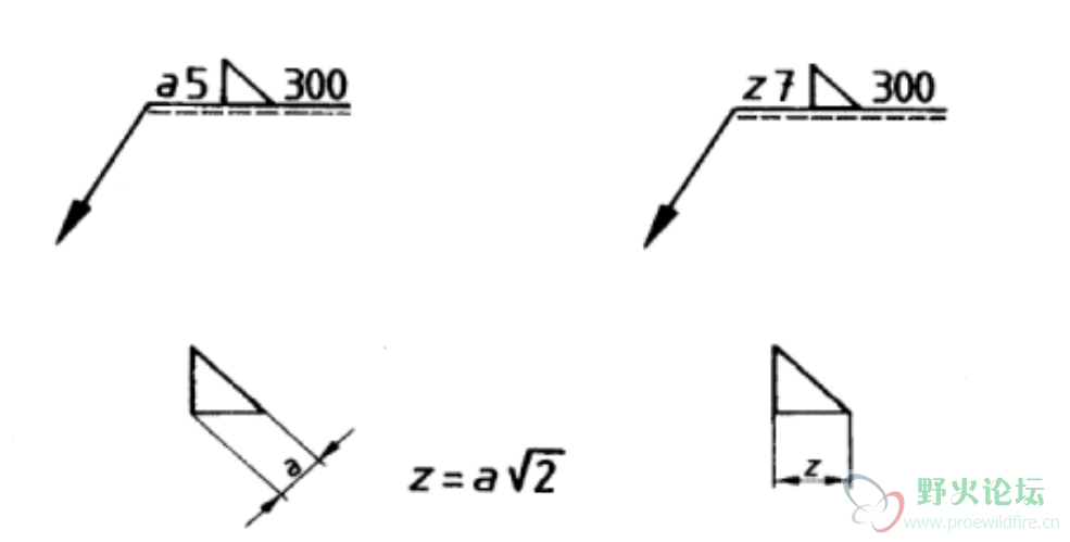

 楼主| 发表于 2014-7-9 08:49 | 显示全部楼层
hyee12 发表于 2014-7-7 18:33
好像是EN15085里面有。
我去看了 貌似EN15085上没有相关的解释
后面我去查阅资料 应该是ISO 2553 不过我查到的版本有点老了 过了20多年不知道有了那些变化
具体内容如下:
