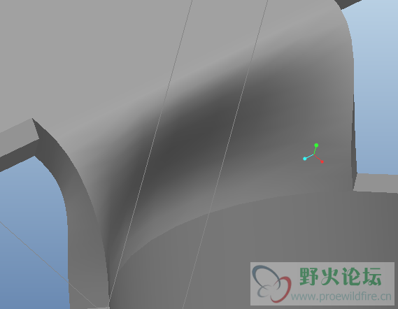

如题 这个折弯处是这样的 不知道该如何处理才能弄出类似的

两块组合的?下面可以用凸模,先折弯了,再凸模,然后组装回去

混合壁,折不出来

折弯时把常规改选为转接区域。把中心部分画两条线设为转接区域就可以折出来了。

楼上的出个图吧,我试了一下,折不出来,技术不到位,求指导。

做了个视频,你可以看看。还有PRT档。
创建转接区域的时候要注意第一条线的方向是你要折弯的方向。
