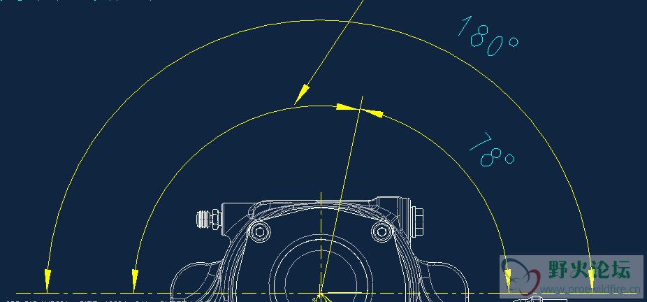

如图所示,在制图里面,那个180°怎么标注出来的,请求大侠们赐教,谢谢!

没法直接标,对于360,180度的可以用旋转指令画出来。系统自动标

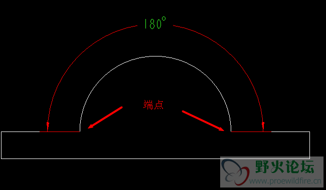

可以标的,具体步骤(以你图中3个圆其中1个为基础):创建新尺寸,点选圆弧端点,再次点选圆弧另外端点,点选圆弧,在合适位置按鼠标中间放置标注,系统在你按中键后提示选择角度或弧长,点选角度。OK
圆弧端点即是与平行中心线相交的2端点

 楼主| 发表于 2014-6-17 08:10 | 显示全部楼层

这里没有圆弧,是两个中心线的角度
但是这是两条中心线之间的角度呢、、、

那180度可以理解为圆的角度也可以理解为中心线的角度,180度的中心线需要标角度吗?第一次遇上你这么个......;唉,真的很伤心.....,无语啊
