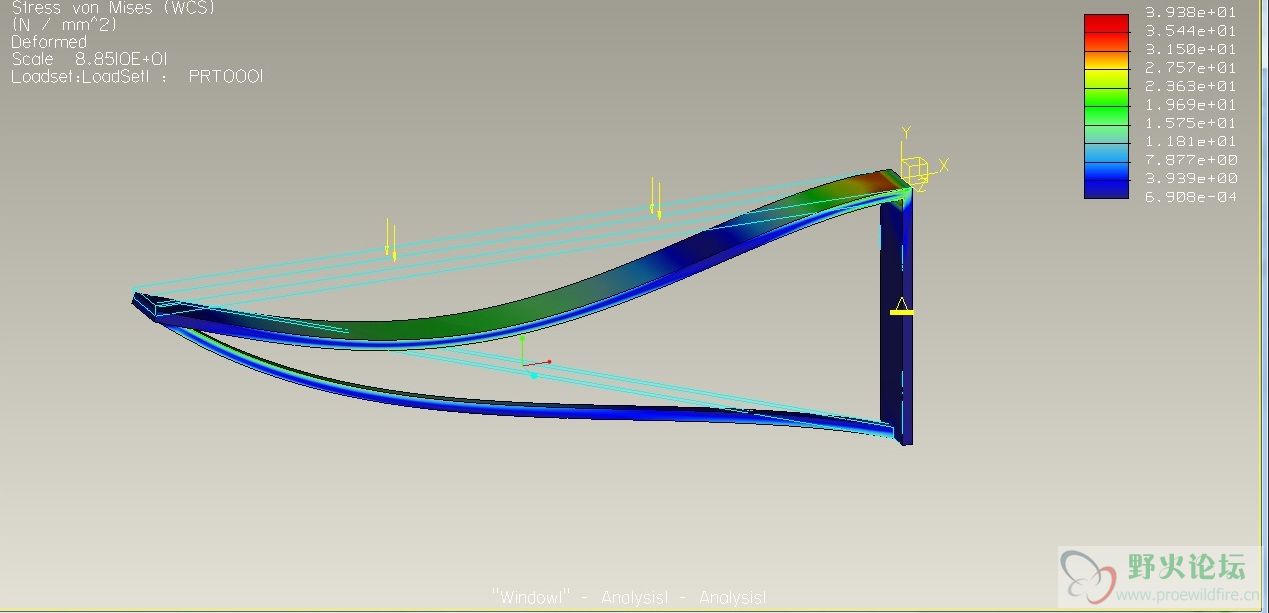

图的左上角 Scale 8.85101E+01是什么意思?这个数值怎么会超出右上角的分析范围?

scale 是比例的意思,看右上角的结果就行了

前辈的意思是可以忽略Scale的数值?

scale是为了让你的结果以可以分辨的效果显示在你的屏幕上,改变scale值可以看到你的云图变形幅度会发生变化,这个对你的分析结果没影响,只是为了获得好的显示效果

scale应该只是把变形的效果进行放大,右边才是分析结果。
