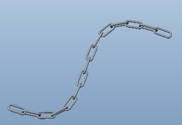

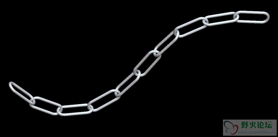

发表于 2014-6-14 20:59 | 显示全部楼层 |阅读模式
链条的设计
链条的设计1
链条的设计1
链条的设计2
链条的设计2

发表于 2014-6-14 22:41 | 显示全部楼层
一个等弦长组阵列,明白了道理就很简单了

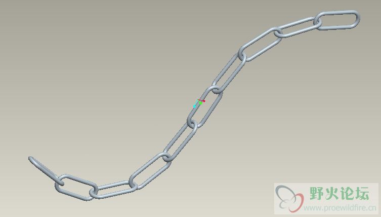

发表于 2014-6-15 11:45 | 显示全部楼层
自己画了一下,大家相互学习!
链条.prt.zip

发表于 2014-6-15 17:29 | 显示全部楼层
以前有看过教程,是一个环沿曲线阵列的。。。不是很难
