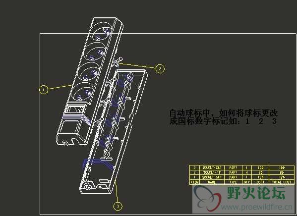

[求助] proe 中如何制作自定义的符号
55
发表于 2008-9-25 10:57 | 显示全部楼层 |阅读模式
请参考一下图面

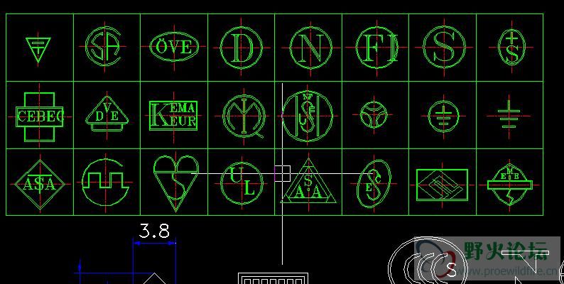

发表于 2008-9-25 11:16 | 显示全部楼层
没搞过,自己可另存为DWG格式,在CAD里面画出自定义符号,我们就经常这样做啊,不信你看:

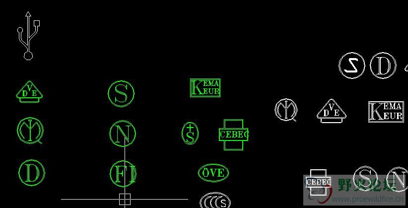

发表于 2008-9-25 19:31 | 显示全部楼层
要做自定义的符号,要有一定的工程图草绘基础
和2楼刚好相反,可以在cad中画好,在定义符号时,插入共享数据
我不是版主,只是一个学习者。
