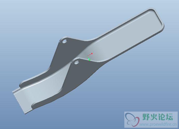

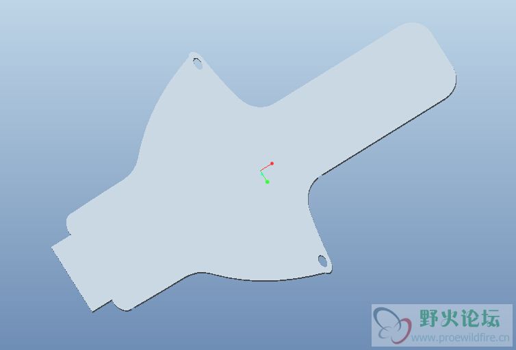

为什么展平之后圆孔边椭圆了?

发表于 2014-6-13 17:07 | 显示全部楼层
因为你这个带弧度,展平不是直接展平的,而是有拉伸变形

发表于 2014-6-13 22:07 | 显示全部楼层
有区域变形。

发表于 2014-6-14 10:46 | 显示全部楼层
在加工时,如果展平,这个位置当然就要拉伸变形啦
与你模型的尺寸也有关导致的,但从理论上讲,应该是不变形的。主要是你的操作是反着的,如果你先做好圆孔在进行钣金就不会出现这样的问题。
