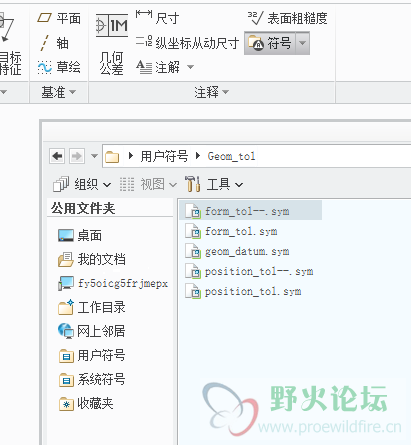

Creo 3.0 形位公差注释标注方框不能正常显示,以前用@[**@]@[**@]@[**@]这样的方法都不灵光了,所以想到用Symbo来标注形位公差.用以前下载的Symbo符号修改的,感觉很好用,需要的快快下载啊!

将压缩包解压,其中的几个符号放到ProE定义的Symbo符号文件目录下就可以使用了.
使用时在"注释","自定义符号"对话框内操作,相信大家都懂得
 楼主| 发表于 2014-6-13 16:55 | 显示全部楼层
如果不知道路径,可以在Config.pro中查找,或自己添加路径,例如:
pro_symbol_dir D:\PTC\Creo 3.0\B000\Common Files\symbols

放到启动目录里。。。在《用户符号》里。。。更方便。

我的好像下载下来了用不了。我解压后将此文件夹放到了安装目录下的E:\Program Files\PTC\Creo 2.0\Common Files\M020\symbols  里边,但就是没法使用啊。求助!
