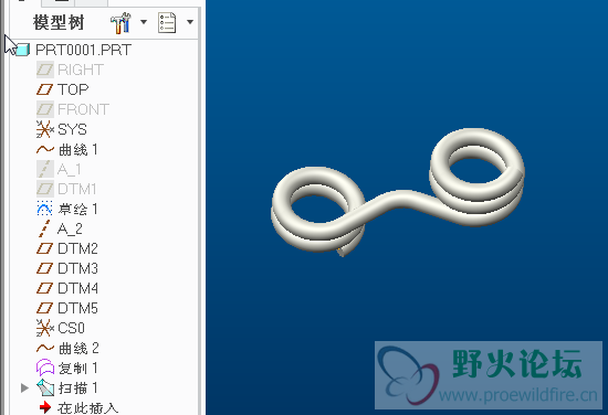

这种弹簧有什么比较简便的画法么,可以用可变截面扫面做出来么?
弹簧
弹簧

画了一半,剩下的一半你自己画吧,方法一样。
这个模型关键点在于建立坐标系时候的原点位置确定,才能保证过渡部分的曲线光滑相切无扭曲
版本CREO2.0

通过曲线的笛卡尔方程式,选取坐标系后,以下是一个密身压簧的曲线方程式:
x = 压簧中心半径 * cos (圈数* t * 360 )
y = 压簧中心半径 * sin (圈数* t * 360 )
z = 压簧自由长度*t
按照以上参数方法,画出三个不一样外径大小的压簧曲线,后再通过曲线连接,最后使用可变截面扫描.
调换以上的sin&cos,可改变弹簧的左右旋向。

有没有办法先把所有曲线一次做出来,然后再变截面扫描?

嗯,谢谢啦
我问过一些人说两步就可以做出来,但是我一直没找到方法。
