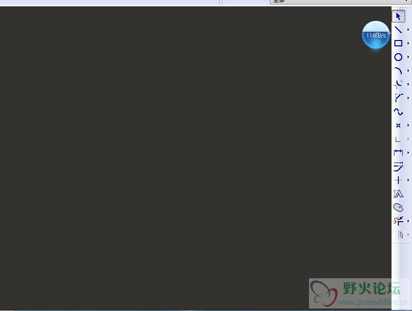

图元偏移的按钮怎么没有
怎么没有图元偏移的按钮
怎么没有图元偏移的按钮

发表于 2014-6-13 13:52 | 显示全部楼层
菜单——编辑——偏移

 楼主| 发表于 2014-6-13 15:41 | 显示全部楼层
编辑里还是找不到偏移项
97
发表于 2014-6-13 16:35 | 显示全部楼层
二维草绘环境下是不能用草绘命令的,只有在三维环境的草绘时才能用偏移命令

 楼主| 发表于 2014-6-13 18:32 | 显示全部楼层
怎么才能把它调成三维环境
发表于 2014-6-13 22:13 | 显示全部楼层
因为绘图区没有对象可偏移。

 楼主| 发表于 2014-6-14 21:09 | 显示全部楼层
我画了一条直线,还是没有怎么回事
发表于 2014-6-18 11:18 | 显示全部楼层
选取直线,再找偏移
