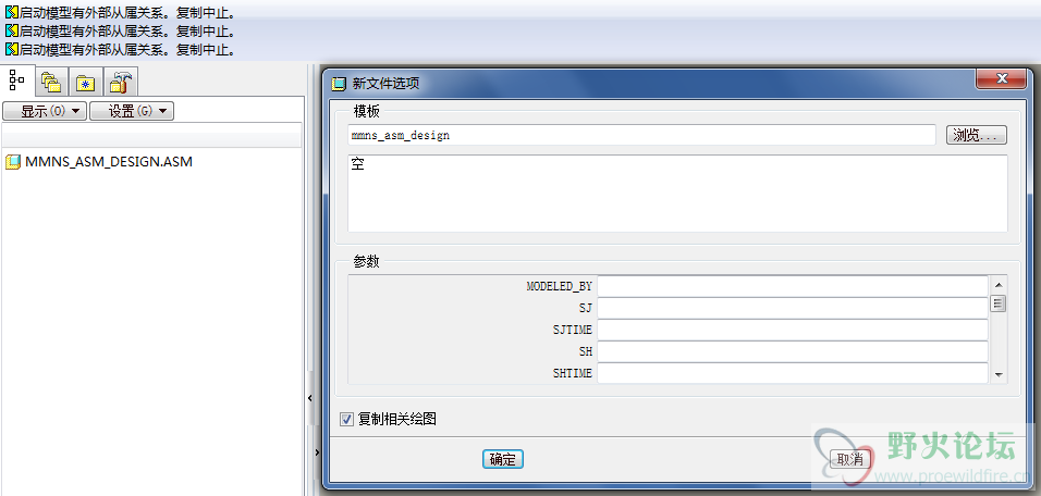

我从其它地方拷贝了一个装配体文件,然后感觉它的装配体模板还不错,就将这个装配体里的零件和参数信息删除后作为模板来使用,结果一旦开始创建装配体,proe提示如图所示,主要是提示内容,“外部从属关系”,不知是怎么回事?请高手帮忙看看。
补充一点,此模板文件是我从32位的proe的装配文件改过来的,而我现在用的proe是64位的,都是4.0的文件。
现将模板的proe文件也一并附上。
谢谢。

这个是什么模板呢?
发表于 2014-6-13 21:39 | 显示全部楼层
你要把模板发上来大家帮你看了

一是你可能没设置好,二是版本问题。高版本的模板无法用在低版本的软件上。

帮你测试了下,是有你说的问题,但是解决不了。
建议你自己创建个模板,喜欢这个模板里的什么内容照搬过去。

不过就是有个疑问,打开这个模板时的提示“外部从属关系”,不知道是怎么回事?遇到了这个问题,就想着若能解决了就多了解一些proe的特性。
发表于 2014-6-27 23:00 | 显示全部楼层
没找到提示的关系
