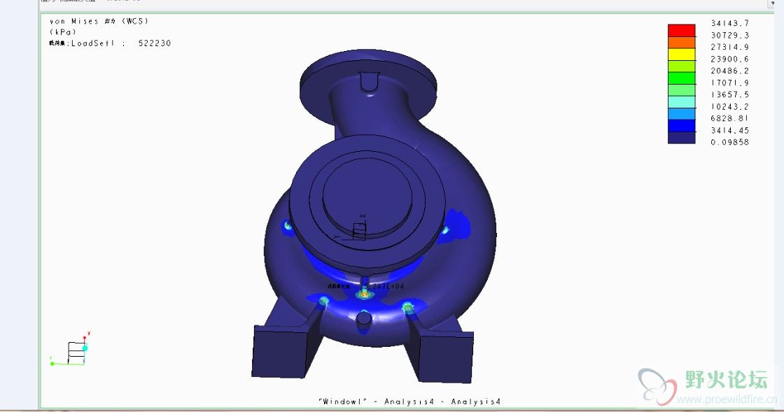

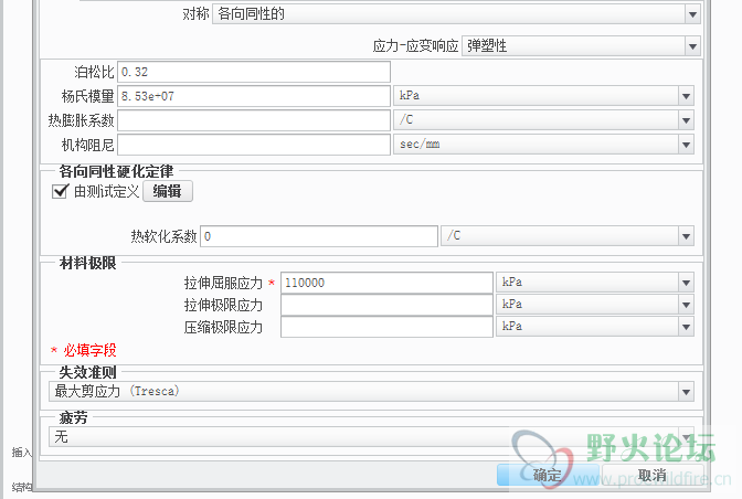

水泵壳体静压模拟,客体内壁加载静压5bar,地脚约束。求专业人士解答以下问题:
1.应力最大值远小于材料屈服强度,结果确显示壳体已变形,发生塑性变形。
2.对于此类分析(金属铸件),材料属性设置中的应力应变响应及失效准则应该设置为哪类?选择弹塑性,那么各项同性硬化定律怎么设置?
3.位移结果中怎么查看相对位移?各个坐标方向的位移?
截图较多,2L我再填加一些。求答疑!!
材料属性
材料属性
弹塑性设置
弹塑性设置

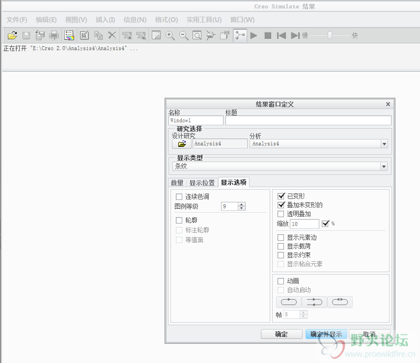

结果窗口定义
结果窗口定义
 楼主| 发表于 2014-6-12 21:16 | 显示全部楼层
添加一些截图,(原来是图片太大了,上传不了,压缩后可能有点模糊
结果1
结果1

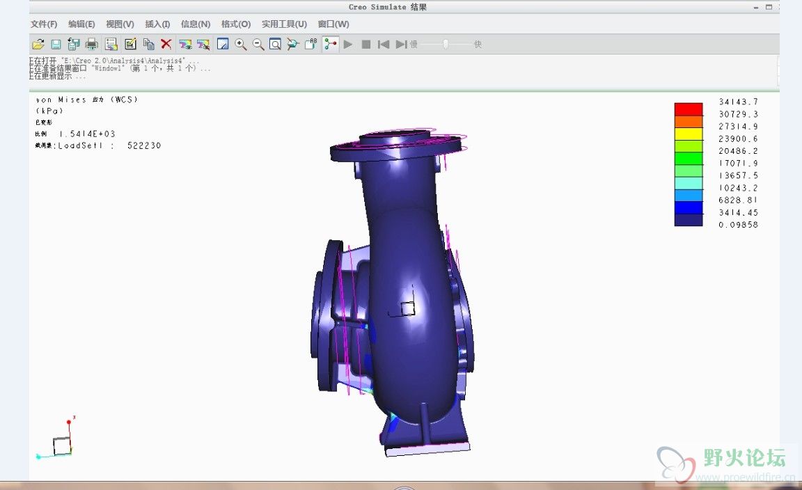

发表于 2014-6-13 10:29 | 显示全部楼层
没有发生塑性变形,看起来变形很大是因为比例的原因,注意你结果中比例为1.5414E3,就是放大了1541.4倍,所以看起来好像塑性变形一样,比例可以设置,但是小了的话,就看不出来哪里有变形了。
金属铸件分析的时候,应力应变响应选择“线性”,不进行疲劳失效的话就不用考虑失效准则。
截图较多,2L我再填加一些。求答疑!!
在结果查看的时候选择查看位移,下面还有个选项分量,可以选择XYZ方向。
也可以在分析的时候弹出的界面里查看结果。

 楼主| 发表于 2014-6-13 23:19 | 显示全部楼层
没有发生塑性变形,看起来变形 ...
1.那没产生塑性变形的话,结果显示的应该是弹性变形了,压力解除后就恢复。
2.假如一点或者一小区域应力超出屈服强度,那是不是仅该区域发生塑性变形?
3.结果选项设置里的“已变形”是什么含义?发生弹性变形也认为是已变形吗?
谢谢!
110
155
发表于 2014-6-17 10:02 | 显示全部楼层
理论上是的
是的
这个选项是控制在显示结果时,是否将产品的变形显示出来,无论弹性或者塑性。不选的话就显示模型的原来形状,通过颜色来显示模型的应力或者位移的大小。
