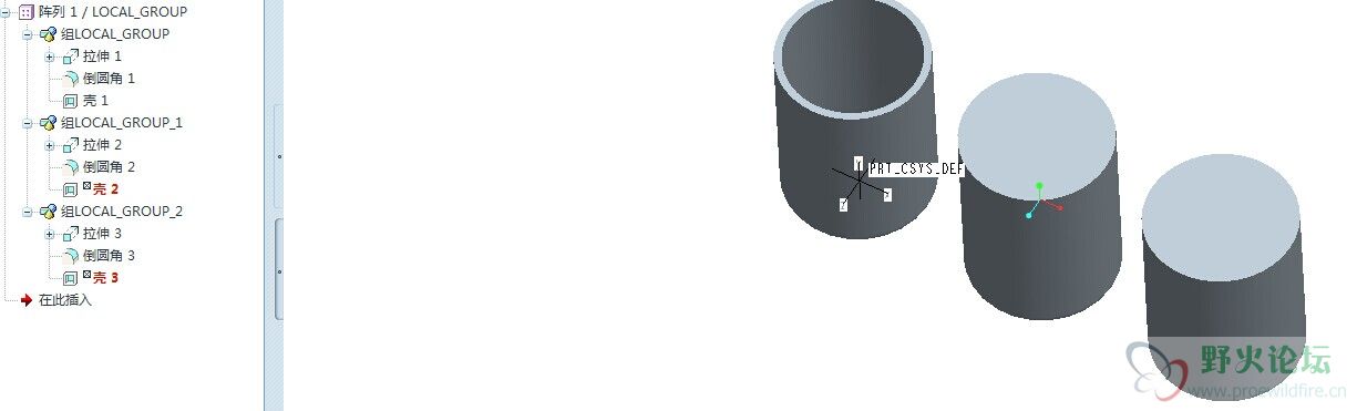

QQ图片20140612135721.jpg 如图所示,三个特征分了组阵列之后,壳特征阵列失败,以前用别的软件,刚学的PROE,不太明白哪一部出错了,求教育。

抽壳面有边界,阵列之后抽壳特征找不到边界了,你可以改为阵列几何选项就可以了。这个功能还是很好用的,对很多阵列失败都可以解决

选中失败的壳特征,编辑定义,选择圆柱面,

公司用的是PROE5.0版本,试过CREO 2.0的几何阵列可以解决这个问题,但是PROE5.0就找不到几何阵列这个命令了

PROE5.0的几何阵列命令找到了,对这个软件不是很熟悉,在编辑菜单里找到的,谢谢各位,问题已经解决了~

你可以先阵列拉伸,再分别抽壳,就没问题了
