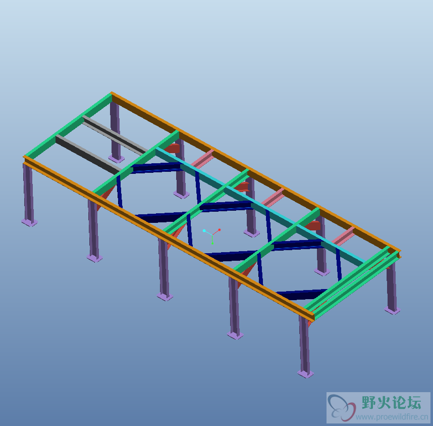

最近画了个架子,客户要求有受力分析,哪位大侠有教程教教我这么做?

填材料——画网格——约束——载荷——求解

软件都是一通百通的,如果你用过ansys、abaqus等CAE软件,再来用这个就很esay了,步骤都差不多,不需要那么死板非要找proe的有限元资料

直接进入装配体 加材料 家约束 进行运算  若果零件很大 那就要借助壳
538
823
发表于 2014-6-12 17:06 | 显示全部楼层
把特征的 圆角 什么都删了
538
823
发表于 2014-6-12 17:07 | 显示全部楼层
模型也不能存在干涉
