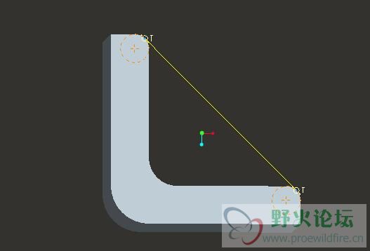

     自学筋特征时,感觉参照也选好了,但是显示不能精修端点,求助!
     草绘如图

相切是一个临界状态,软件识别不了,建议你轮廓比边界稍微低一点

筋加在倒圆角之前!

发现是筋的方向错了,应该是朝内拉伸,我选的是朝两侧拉伸。我试了下相切也是可以把筋做出来的,软件可以识别;我的这个图跟倒圆角没有关系,我没有倒过圆角图中看起来是圆角的地方是我草绘拉伸形成的。还是谢谢你们的建议——绘图时先筋再圆角,相切有时会使软件不能识别。
