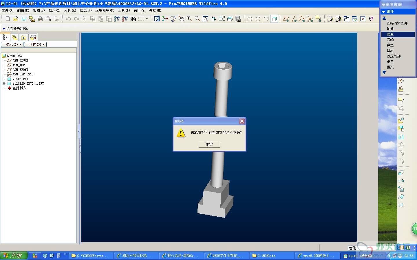

打开后出现“MENU文件不存在或文件名不正确”求高手帮忙解决

未正确安装,请按照安装教程一步一步来,包括库文件设置、路径设置、config设置、变量设置等

已经装好了,只是你的路径不对

搞定了!启动项问题

如果没有自己的config文件,可以把解压目录下的config.pro文件拷贝到你的启动目录下(proe的启动项)
