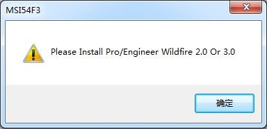

最近刚刚开始学习使用PROE,各种网上找下载及安装教程,后来看到有标准零件库想安装,结果总提示 QQ截图20140611235155.png 于是各种搜,没有得到答复,虽然很多人遇到了,但是没人回复,于是想,安装需要修改注册表,原因应该就在64位上

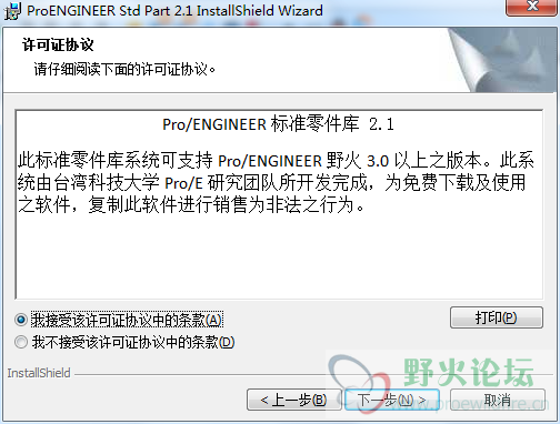

其实很好解决,只需要在注册表64位的节点中导入一个Proe 3.0的注册表键值就OK了,附上注册表导入文件一枚,执行后即可安装执行后安装效果如图 QQ截图20140611235844.png
修改注册表工序可免直接执行注册表文件,其他安装步骤还是参考【图文教程】win7下 proe 5.0 加载 林清安的标准零件库 且 断网情况下可用
