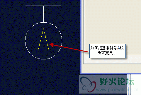

定制绘图符号时怎样定制可变尺寸,如图片

工程图国标基准符号制作教程
http://www.proewildfire.cn/thread-597-1-1.html
注意:如果在符号定义中注释的前后插入反斜杠(例如 \notetext\),则这些注释变成“可变文本”注释。

这样——\A\
A就成了可变文本

谢谢,问题已解决!
