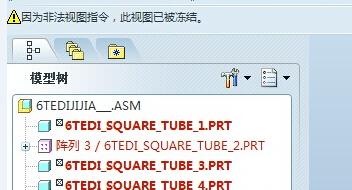

请求各位大侠帮帮忙,好不容易画的东西都出不来了,怎么办呀?
错误提示,在此插入那个箭头在最下边,这是怎么回事啊,刚画的图没有这个问题,之前画的,现在再打开有好几 ...

你的工作目录乱了,找不到装配体下边的零件了,如果你知道存在哪里可以手动检索一下

找到零件移动到工作目录下也行

谢谢啦,我把所有涉及到的工作目录都靠过来就好了,可是多余的那些不知道怎么删除?
