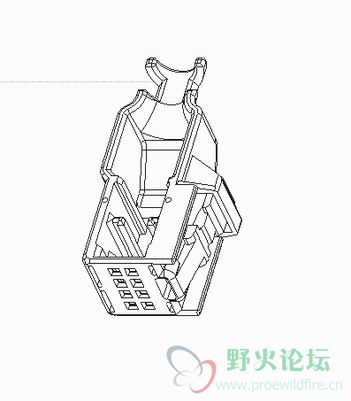

发表于 2014-6-11 15:27 | 显示全部楼层 |阅读模式
第一次使用,3D转换成工程图时, 视角如下, 想放正,求高手指教。
视图

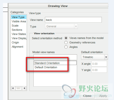

 楼主| 发表于 2014-6-11 15:48 | 显示全部楼层
但是我的视图类型中只有两种, 没有那么多, 怎么添加, 谢谢

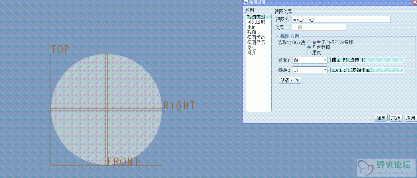

发表于 2014-6-11 15:53 | 显示全部楼层
搜狗截图14年06月11日1556_2.gif 可以用几何参考,选取前面和顶面就可以放正(必须选取平行面)。

发表于 2014-6-11 15:57 | 显示全部楼层
右边默认方向,选用户定义。你的模板有问题

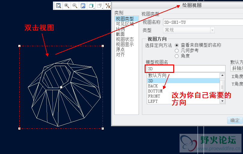

发表于 2014-6-11 16:29 | 显示全部楼层
可以在原模型里添加模的方向,然后保存下。在出工程图里视图类型中就可以找到了。

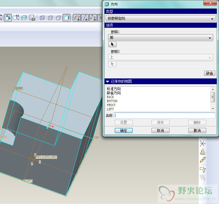

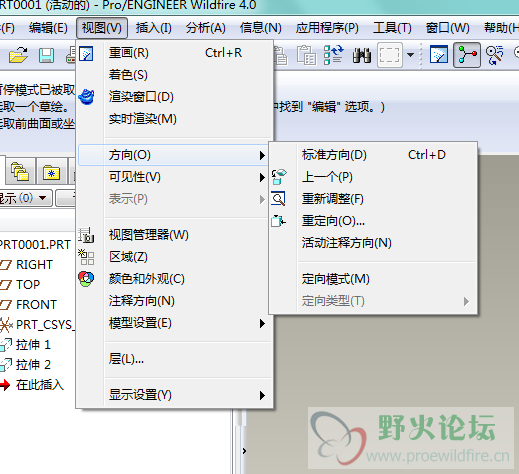

发表于 2014-6-11 17:09 | 显示全部楼层
视图>方向>重定向
如图1
然后再按图2保存自己想要的视图方向就OK了。
图1
图1
图2
图2
