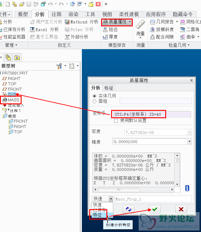

[已解决] 带质量的模板怎么做出来的!!!
87
发表于 2014-6-11 11:04 | 显示全部楼层 |阅读模式
大神帮忙啊

发表于 2014-6-11 11:43 | 显示全部楼层
模板中设置默认材料,然后添加一个质量属性特征

 楼主| 发表于 2014-6-11 12:31 | 显示全部楼层
谢大神!灰常感谢
