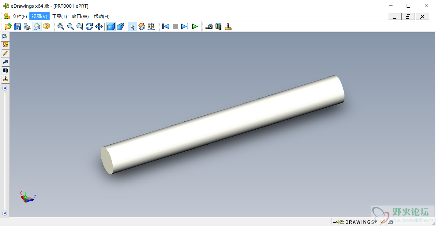

[分享] eDrawings Pro 2014 Suite (by SSQ)

可以成功挂上64位 win10  PROE 5.0 M270 但是点击Options,无反应,消息栏提示 Changed eDrawings save options,因为默认输出的edrawing是带基准面的,所以想在Options里面设置不显示基准面。
请问楼主,此问题如何解决?@凡笔  @野火

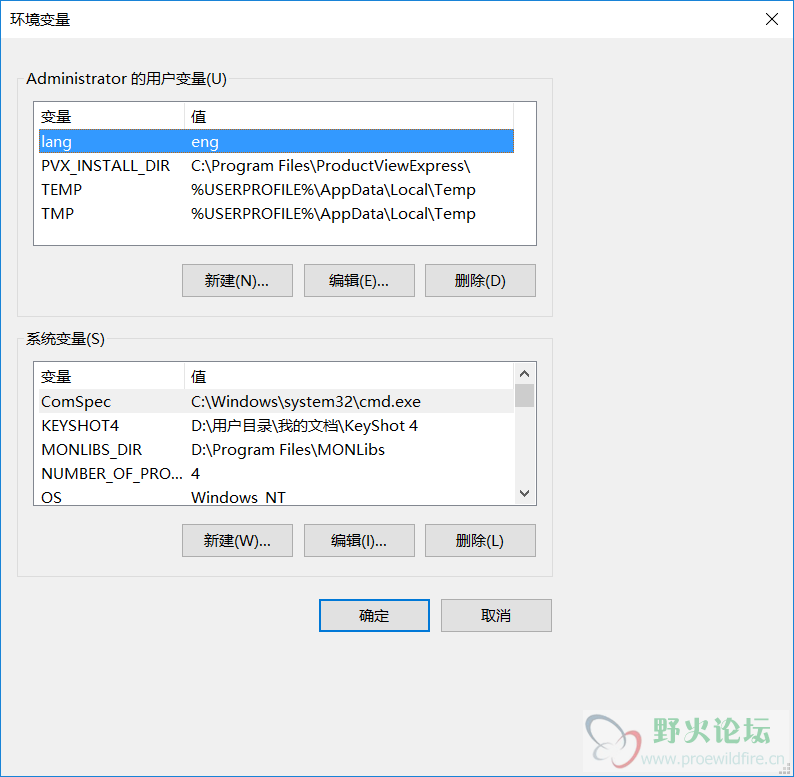

 楼主| 发表于 2016-9-23 21:29 | 显示全部楼层
牵着耗子散步 发表于 2016-9-23 18:28
可以成功挂上64位 win10  PROE 5.0 M270 但是点击Options,无反应,消息栏提示 Changed eDrawings save opt ...
修改环境lang=eng
在英文版proe里可以设置

发表于 2016-9-24 09:11 | 显示全部楼层
凡笔 发表于 2016-9-23 21:29
修改环境lang=eng
在英文版proe里可以设置
谢谢凡笔老大,按照你说的方法已经设置成功,然后再吧变量改成CHS或者删掉即可变回中文版。
