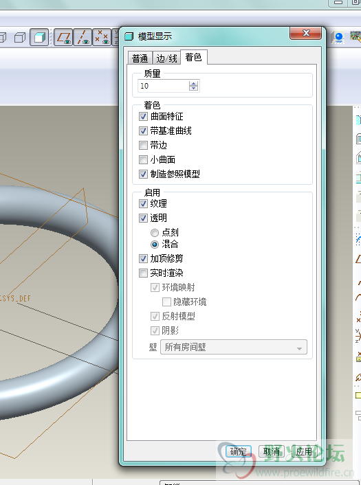

pro/e4.0视图下>显示设置>模型显示每次都要调。请问如何保存?是不是要在工具>选项内调config呢?
如果是,那调哪个选项?找不到。

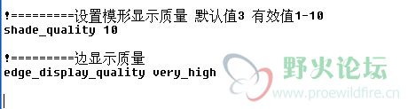

发表于 2014-6-11 07:53 | 显示全部楼层
在Config下加入这两个项

 楼主| 发表于 2014-6-11 16:54 | 显示全部楼层
340047351 发表于 2014-6-11 07:53
在Config下加入这两个项
怎么我的是有个叉叉,调不了。
