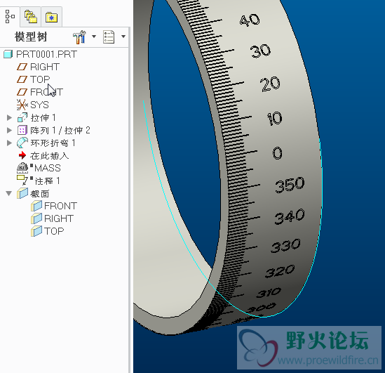

发表于 2014-6-19 14:08 | 显示全部楼层
这个看看可以不?

发表于 2014-7-3 22:15 | 显示全部楼层
具体说来,就是在拉伸的草绘里建立一个数字文本如“10”,然后用轴阵列,选中数字“10”,增量为10 ,加上阵列角度和数目就可以了。

发表于 2014-12-4 09:36 | 显示全部楼层
thumbs 发表于 2014-6-16 14:14
楼主看看是不是这样的?
请问:轴阵列中的关系式怎么加进去的?谢谢。

发表于 2014-12-9 15:40 | 显示全部楼层
楼主看看是不是这样的?
建议出个教程啊,我画了好多次都失败了,到现在还没搞明白,有的有关系式,但是引用的尺寸根本没有,总是失败
