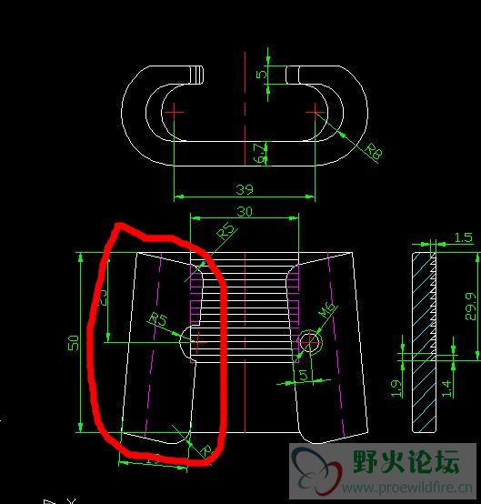

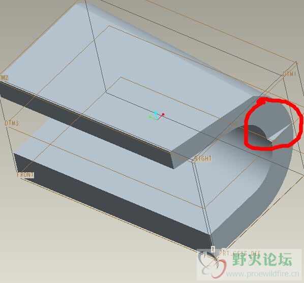

3.jpg 1.jpg 2.jpg 画这个产品时,那个斜的地方大家有什么好的建议?我用去除材料,有切口,求大家指点,谢谢

发表于 2014-6-10 17:27 | 显示全部楼层
试试扫掠去除材料。
67
90
发表于 2014-6-10 17:35 | 显示全部楼层
用偏移命令,混合到曲面或用曲面切除方法,如果你想别人帮你看看你绘是不是有问题就要上个PRT

发表于 2014-6-10 19:55 | 显示全部楼层
我还是觉得用钣金画靠谱些,看得下楼主画的,实在是……

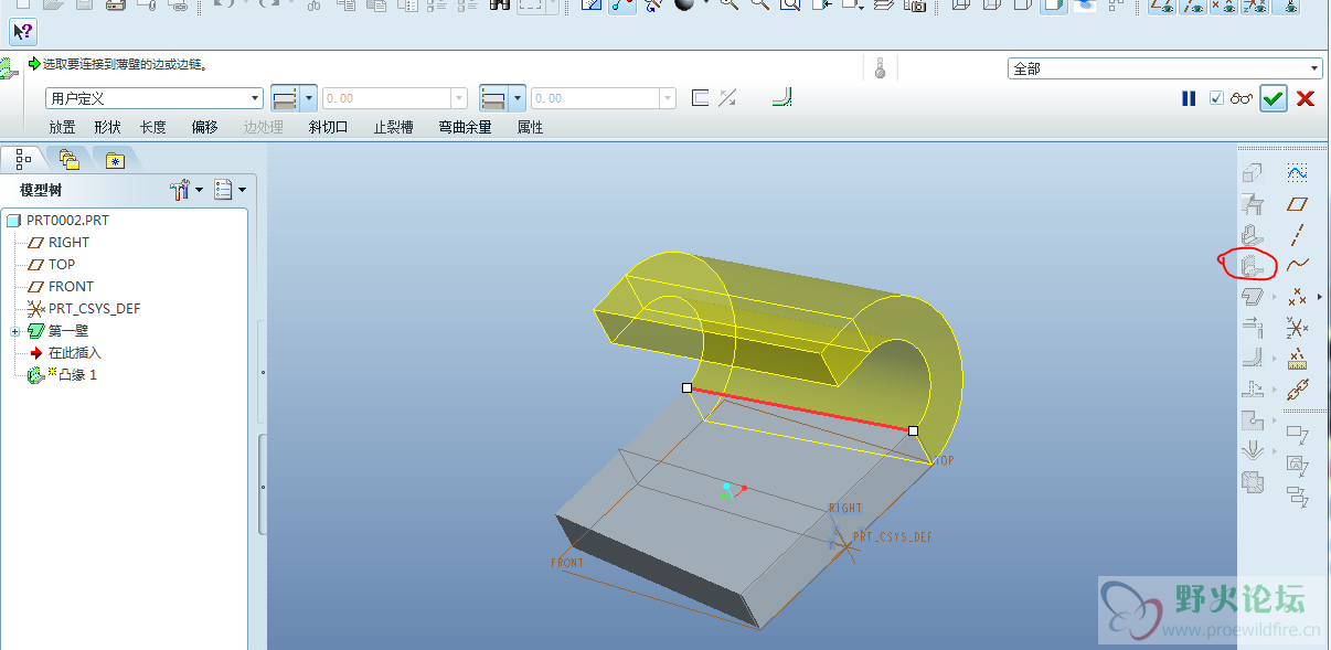

发表于 2014-6-10 21:28 | 显示全部楼层
没严格按楼主尺寸随便弄了个,画块壁再折弯再修饰下就OK了,楼主自学下钣金吧,会基本的就能把这个弄出来。
104
121

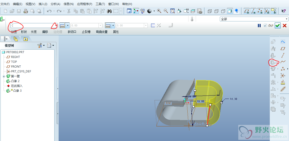

发表于 2014-6-10 21:58 | 显示全部楼层
prt0002.prt.zip (75.22 KB, 下载次数: 23)
新手不会。。用法兰壁做了下。。
104
121
发表于 2014-6-10 22:13 | 显示全部楼层
法兰壁可以选C型。。刚才的用户定义。。是我半径没算好。。所以直接画了。。
93
104
发表于 2014-6-10 23:35 | 显示全部楼层
