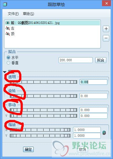

如题,在proe造型中,想要导入图片以做跟踪草绘,常用的流程是:造型工具--跟踪草绘--导入--插入图片。。。。这个时候,想要移动图片到指定位置,怎么移???

发表于 2014-6-10 16:02 | 显示全部楼层
导入图片后,在属性通过VH方向移动或旋转到你指定的位置,同时还可以按比例缩放图片大小.

发表于 2014-6-10 21:22 | 显示全部楼层
插入图片后属性展开,通过调节可达到满意位置,轮子左右拖动粗调,输入数值精调,求版主大人加威望啊!!!!
 楼主| 发表于 2014-6-11 14:02 | 显示全部楼层
如图,我设置的参数都是一个大概值,不是很精确的。1、我想要知道的是有没有像是装配一样,能够形成完全重合。2、对于这种情况,图片的大小完全只是设置成一个大概值是吗?
