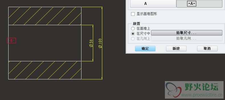

工程图确定基准平面的时候,选择拾取尺寸的时候,总是提示选定零件未激活,无法选取,请问有没有什么解决的办法
如图
如图
93
104
 楼主| 发表于 2014-6-9 12:52 | 显示全部楼层
尺寸是手工标的,如果是显示模型注释生成的尺寸的话,能解决这个问题。就是想问一下有没有其他的办法

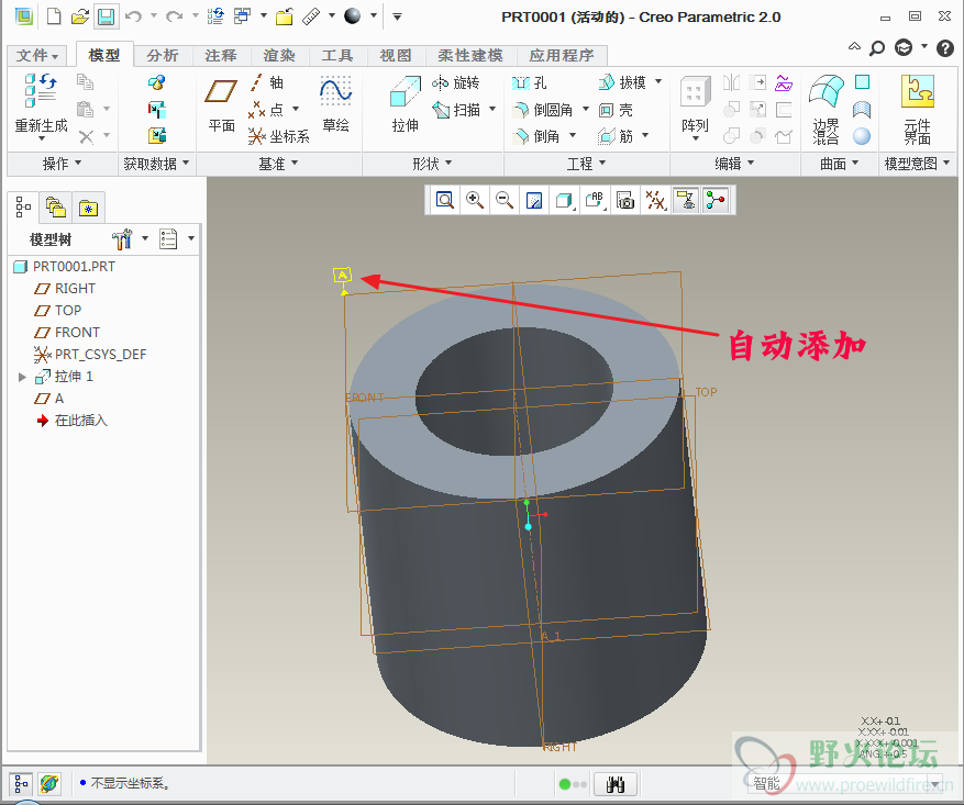

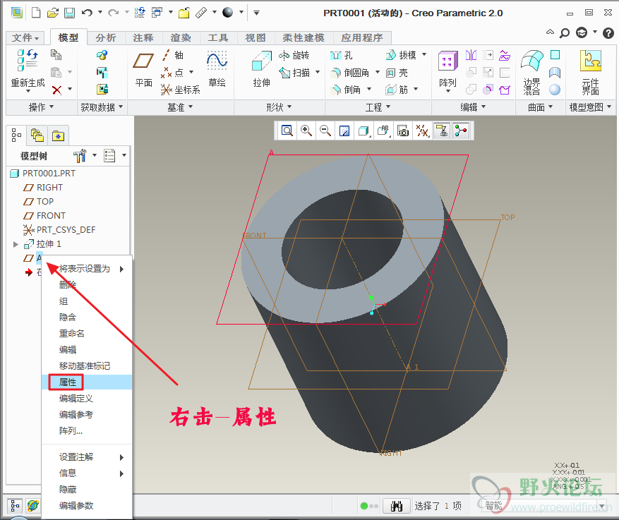

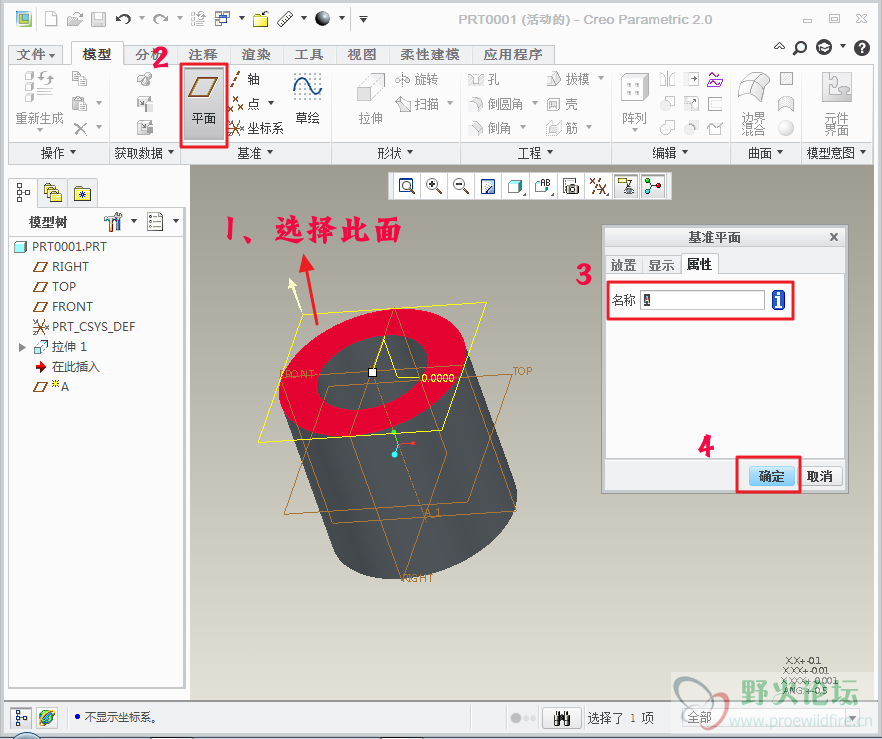

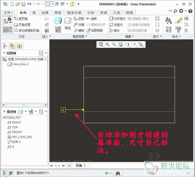

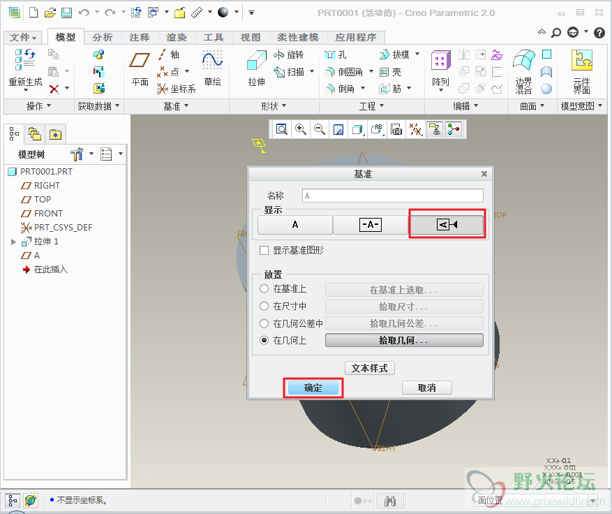

发表于 2014-6-9 19:40 | 显示全部楼层
小哥基本功得加强啊!
冷眼一瞥, 生与死, 骑者, 且赶路!
