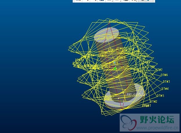

基准面上升,实体在下面旋转?怎么会产成这样?求高手解答。谢谢
 楼主| 发表于 2014-6-9 20:45 | 显示全部楼层
终于明白了,是旋转楼梯,开始绘制是先新建基准面,在基准面上拉伸。基准面与拉伸项建组。结果就是我上面画的,解决办法就是在拉伸过程中建基准,在基准上草绘,一步到位。谢谢各位意见。
发表于 2014-6-9 14:16 | 显示全部楼层
你这个图片是什么意思,怎么感觉你这个像是阵列是基准平面一样

发表于 2014-6-9 12:27 | 显示全部楼层
草绘平面错了。

发表于 2014-6-9 11:20 | 显示全部楼层
估计的拉伸草绘面没有旋转新建的基准面上面

发表于 2014-6-9 11:13 | 显示全部楼层
这是什么东西?旋转楼梯?不明白你问的是什么。
如果是旋转楼梯的话就是你的原始特征下边被约束在基准面上了,所以不会跟着阵列上升
