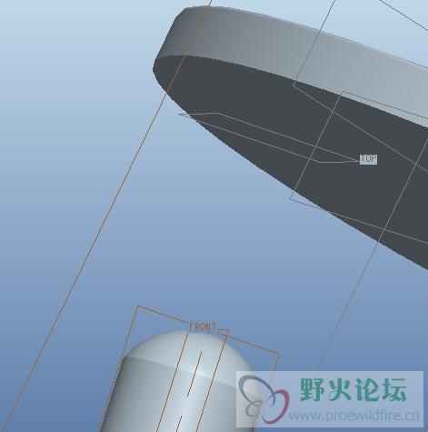

下方的圆曲面和上方的平面(已固定)进行装配。,要求
1.圆曲面可以在平面上移动
2有一定的旋转角度

要用销钉装配

在圆曲面还要做一个相切的平面做基准

凸轮,或者再建一个单独的零件,特征就一个基准点,装配时候把这个基准点同时约束到两个不同的面上,这俩面就挨着了

谢谢,凸轮不行已试过,我去弄一下你说的基准点

我是看不懂你的要求,你是要做运动仿真么?你的两个要求依我看是没有什么装配关系的或者说又要可以移动还要有一定的旋转角度,一个面上的空间自由运动了。云里雾里。个人观点
