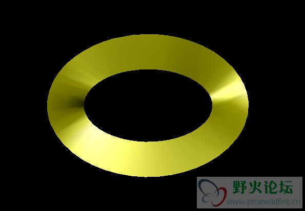

发表于 2014-6-7 10:23 | 显示全部楼层 |阅读模式
求这种曲面做法

发表于 2014-6-7 10:45 | 显示全部楼层
目测是可变扫描+三角函数关系

发表于 2014-6-7 11:51 | 显示全部楼层
有尺寸的话,曲线求交出空间曲线,再做边界曲面就行吧

发表于 2014-6-7 13:49 | 显示全部楼层
我觉得也要用函数。

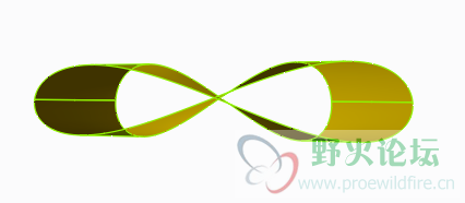

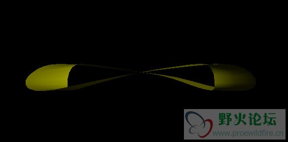

发表于 2014-6-7 20:08 | 显示全部楼层
prt0001.prt.zip (23.95 KB, 下载次数: 52)

发表于 2014-6-7 20:13 | 显示全部楼层
看来就是可变扫加函数了
