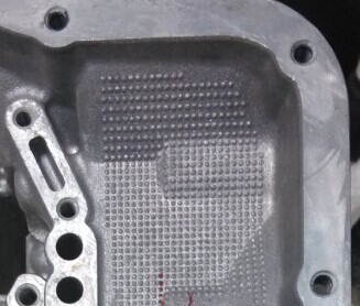

各位大神,有没有知道在proe中附图中的“麻点”如何画啊,有没有简便方法啊,好几百个,愁死啦,求大神指教啊,谢谢谢谢
发表于 2014-6-6 21:17 | 显示全部楼层
我空想一下:先在高处拉伸到下一面,阵列,然后偏移底面切除出同高的,然后圆角?
没试过,同学习
发表于 2014-6-6 21:41 | 显示全部楼层
填充阵列试试

发表于 2014-6-6 21:44 | 显示全部楼层
我想了一下,你可以定义一个点,在你要阵列的曲面上,然后做一个,这样阵列也能跟随曲面
204
252
发表于 2014-6-6 23:22 | 显示全部楼层
填充阵列,选择曲面随形!

发表于 2014-6-7 15:30 | 显示全部楼层
其实很简单,填充整列,即可。

 楼主| 发表于 2014-6-7 21:49 | 显示全部楼层
嗯,非常感谢,呵呵
