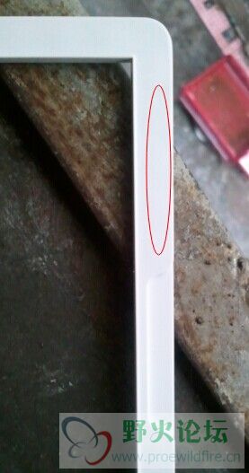

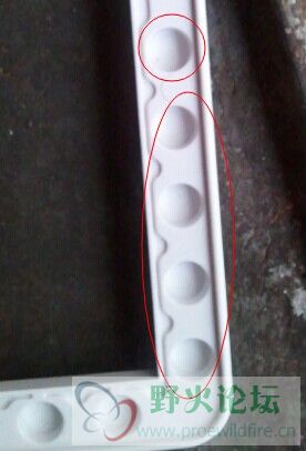

现有一款产品在试模时,因孔底部太薄,造成底部变形,现模具厂解决不了,有没有那位高手对这个很懂的可以联系我。QQ.2387402265
哈哈围观的人很多,没人联系我 好吧上图
孔的底部会往没孔的地方鼓出去
孔的底部会往没孔的地方鼓出去
孔会往这个面凸出
孔会往这个面凸出

加厚或都产品加筋,还有注塑技术的高低。就这样了。。。。。。。
 楼主| 发表于 2014-6-6 17:32 | 显示全部楼层
不能加厚,但是孔的边上可以减胶,但是模具厂不知减多少合适

额,这是整体料厚差太多造成的么?活生生的例子么……一直看教程说是要肉厚要弄得差不多,但并没见过真的偏离这条原则了会是啥效果

可以把孔的芯子削点去么?补点料回来?不懂……乱说的
发表于 2014-6-9 14:12 | 显示全部楼层
这个是不是因为料厚不均匀,而在注塑时压力调得不对而导致的,是否可以调整水口的压力,看情况是否好转,随便说说的,不清楚是否,本人也是一知半解,有错的,请见谅

孔的底部是否可以削平?试模有没有加模温?冷却时间是否足够?
