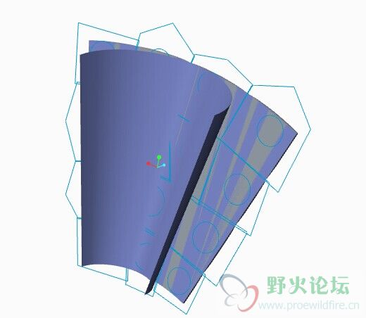

发表于 2014-6-7 10:23 | 显示全部楼层
展开后,做完特征,又是如何折弯回去的呢?
还有草会面为什么这么奇形怪状呢?

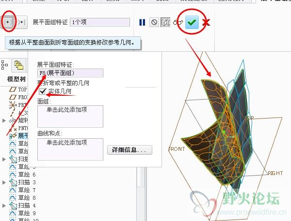

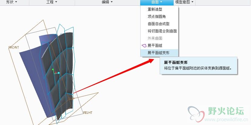

 楼主| 发表于 2014-6-7 10:25 | 显示全部楼层
实体折弯

发表于 2014-6-7 10:39 | 显示全部楼层
以前没接触过,自己摸索了下,不知是不是这样

发表于 2014-6-7 10:40 | 显示全部楼层
现在就是不知道那个展开后,草绘那样的画的依据是什么
望楼主解答下

发表于 2014-6-7 10:47 | 显示全部楼层
面上凹凸特征的草绘图是依据什么画?
怎样画,让折弯回去后,纹路看起来好看点呢?

 楼主| 发表于 2014-6-7 11:09 | 显示全部楼层
画的有规律折回去就好看了,我是画的没规律的,
