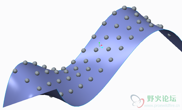

看图,是一个玩具手枪上的纹,是半个椭圆面。
纹阵列
纹阵列

这个还确实有点技术,试了下没弄出来

不知道是不是这种原理

“曲面展平”,在曲面上做好形状后再“展平面组变形”。

将曲面展平,如果你的曲面不能展平,那做到他能展平,然后在展平面上做这个花纹,在恢复回去

用填充整列可以做到,
 楼主| 发表于 2014-6-6 17:25 | 显示全部楼层
谢谢6楼。已经做出来了。
