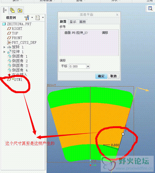

尺寸是自动生成标注的吧,
应该可以选中的吧,选中拭除就可以了,
楼主建模时,是否新建了基准,0是基准的位置。

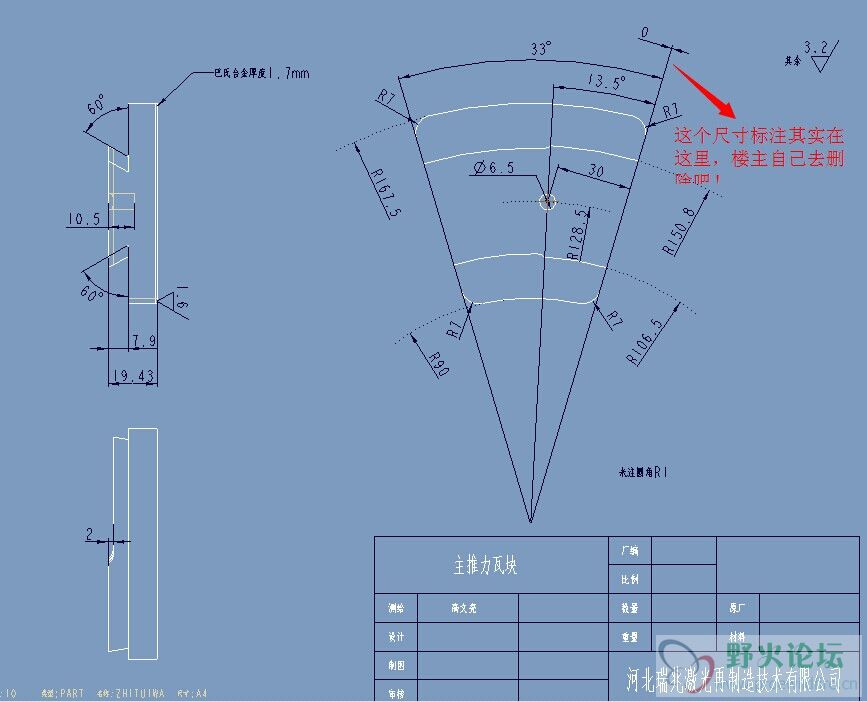

发表于 2014-6-6 00:23 | 显示全部楼层
那个尺寸应该在左视图中,楼主可以选中它删除了...我是用PROE 5.0打开修改的,你可能用的是PROE 4.0吧

发表于 2014-6-6 09:01 | 显示全部楼层
顺便说说这个尺寸的来源

 楼主| 发表于 2014-6-6 09:12 | 显示全部楼层
问题已经解决了,感谢大神解答
