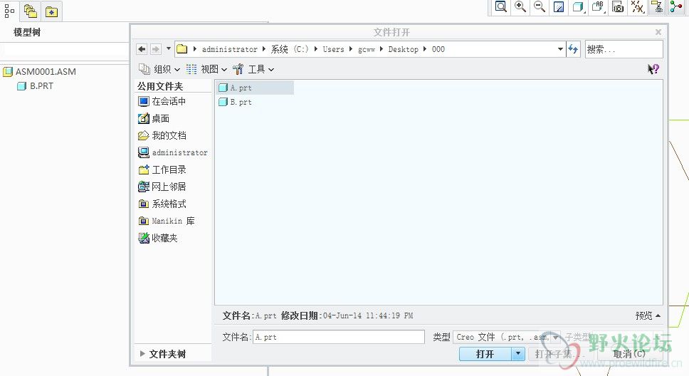

proe组件备份后在使用【打开】工具,对话框显示的零件A,但实际零件A在proe组件中并不存在,也无法删除,请问是什么原因?

要打开备份的组件,
首先要关闭在原来工作目录中打开的所有文件,并拭除——未显示。
然后切换工作目录到备份文件的目录,
再打开备份好的文件,就会避免这种情况。
切换工作目录后,一定要执行"拭除未显示“的操作。
文件命名避免单个字母或单个数字,
尽量做到见名知义,以防重名。
楼主这种情况,很明显存在同名的文件。

应该是二楼分析的那种情况。
