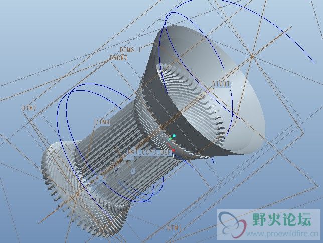

新手,想删除图中的渐开线和旋转面,但删除时其余部分有关联,怎么解决,求大神

好象是不能删除   但可以隐藏  把你不需要的特征隐藏后就看不到了

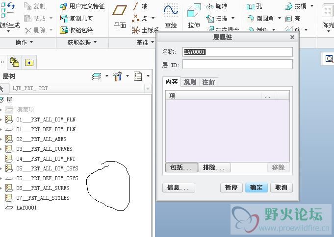

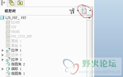

在图1红圈位置,单击选择层树;在图2空白处点击右键,选择新建层;在图3所示处选择为曲线; 接着就可以选择图层中的曲线,然后就确定,再单击右键选择隐藏,就ok啦!
