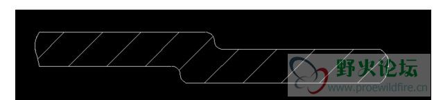

各位高手帮个忙 钣金中这个台阶怎么画啊 ?

你这个不等壁厚啊,要画的话就先画直的,再用倒圆角啊

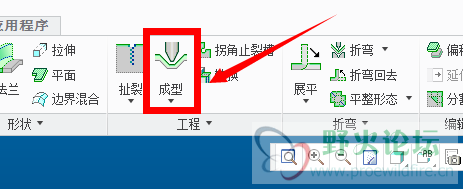

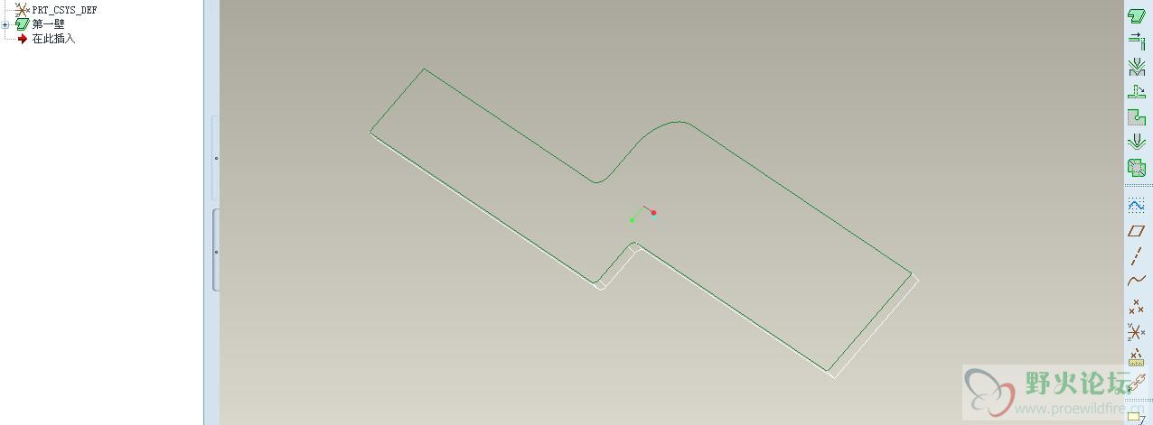

看图片不像是用钣金画的。不知道什么结构的零件,楼主是否可以直接用平整壁绘制截面试试。
