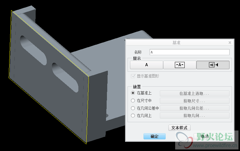

在Wildfire 5的时候,在模型的平面设置为基准面后都不会显示边框的,但用CREO 2的时候,发现这个黄色边框无法隐藏。如下图。
请问该怎样设置,谢谢!

为什么要用模型平面设置基准面额?奇怪,没这么用过……要么也是用模型面新建一个基准面来着,隐藏就都不显示。

在模型里建基准面,是为了在出工程图时添加形位公差可以选择这个基准,也可以自动显示基准符号。
以前用wildfire 5是不用手动设置隐藏的,CREO 2就要了,不知道是不是哪里没有设置好。

在层里面隐藏试试~~
