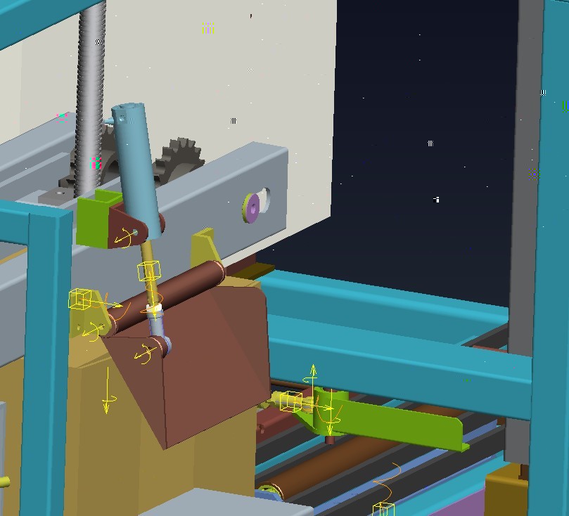

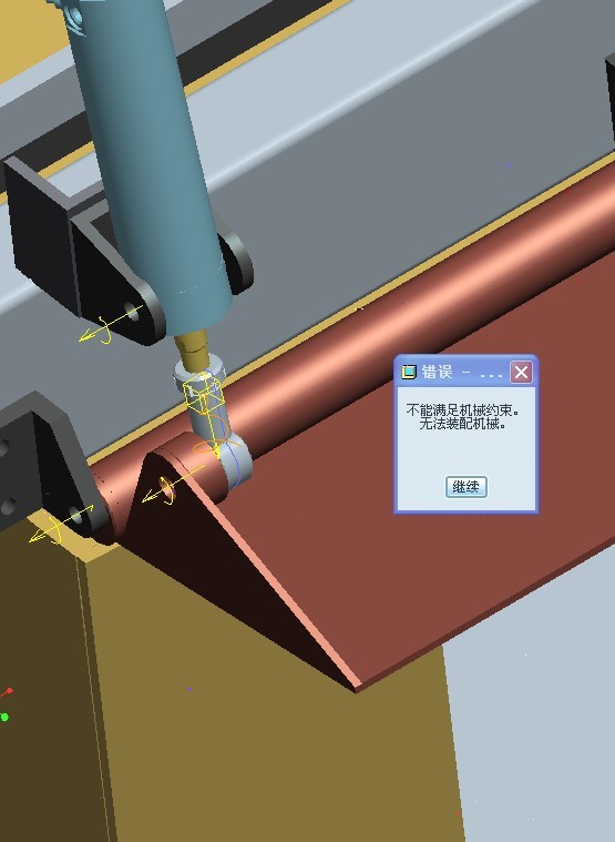

[求助] proe子装配机械动作正常运行,到总装配动作不了?郁闷
发表于 2014-6-2 14:26 | 显示全部楼层 |阅读模式
不知道是什么原因?求大侠帮忙。

发表于 2014-6-3 06:13 | 显示全部楼层
汽缸固定位置没有。。。看你的第一张图。。好像没有固定

发表于 2014-6-3 13:19 | 显示全部楼层
这种问题,通常是在总装配中,你去装子装配时,约束出现了问题。你可以这样解决,把你的子装配分开装配到总图中,然后把气缸单独装配到总图中。虽然说在子装配中没有出现问题,但是当你把子装配装到总图中时,参考的总坐标系已经变了,所以,原来能动的,有时就动不了了。
