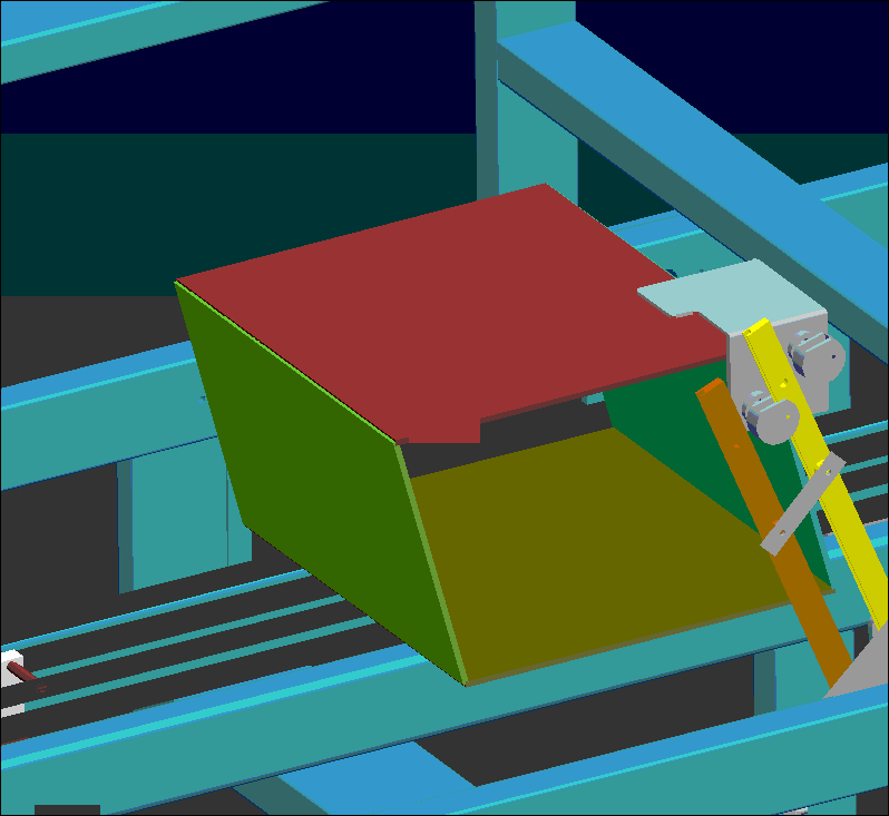

我这个是假仿真,我箱子上装有电机,摆臂上也有电机,让他们同步旋转,貌似是吸盘带动纸箱动作。实际工作是气缸推动摇臂旋转,摇臂板上的吸盘吸住纸板,摆臂摆动过程中将箱子打开。请教师傅如何实现吸盘吸附纸箱动作?用什么连接?我这是proe5.0。
需要用凸轮连接副么?不知道怎么搞了

用吸盘吸住一个东西,不就相当于吸盘和那个东西是固连在一起的吗??有些仿真,不一定说是在任何方面都和实际的一模一样的,在结构上仿真的是模仿下某些结构是不是合理,要想总体上模仿实际的动画效果,还是用动画模块吧。
