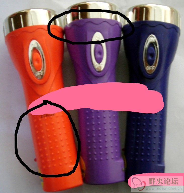

请大家帮帮忙,刚出来做proe绘图员,很多还不懂,想好好干下去,在百度找了一张图,我想问问图片中手电筒两个黑色圈里的波浪纹还有防滑的波点是怎么画出来的,如果要用到关系式,麻烦大家告诉我关系式,还有关系式的讲解。

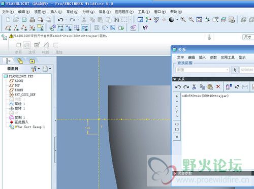

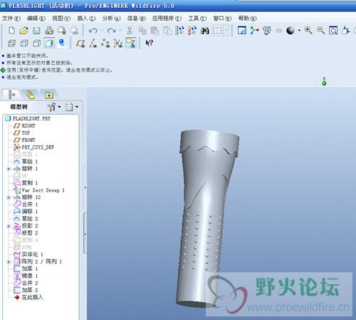

波浪纹用vss关系式做,具体的关系式及关系式的应用论坛有详细的文章,请参考学习!!!
防滑的波点阵列做,具体的方法及应用论坛也有详细的文章,请参考学习!!!
个人觉得这2点并不重要,而对于拿起一张图片思路应该怎么样去建模以及后续的结构的拆分才是难点,加油吧!!!

1.波浪线是可变扫描做出来的
2.防滑点是阵列出来的
