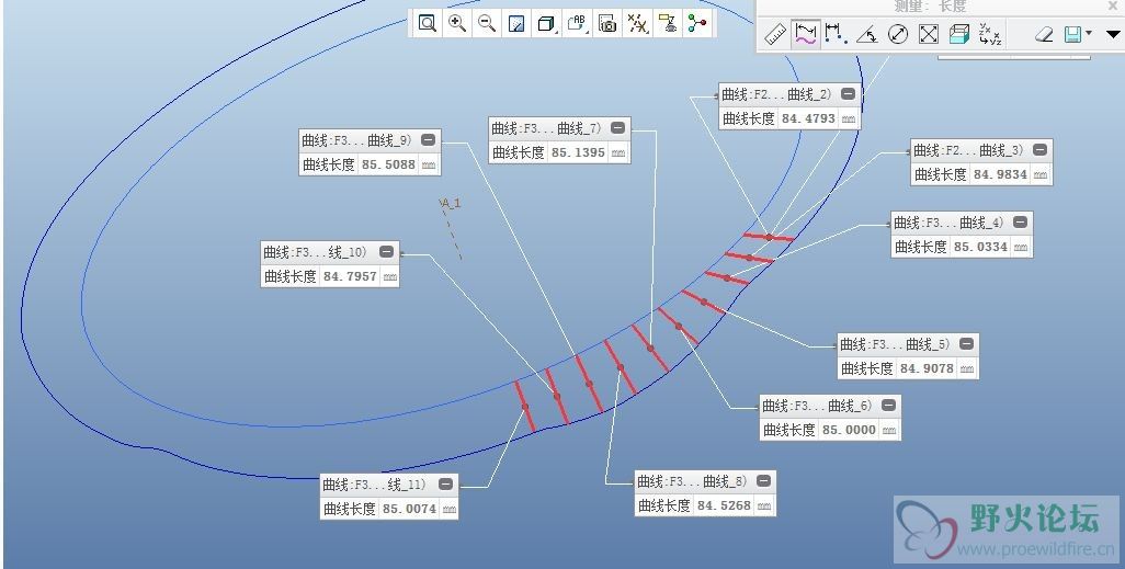

本人新手,最近要加工一件零件,需要一条曲线,自己就弄了一条方程出来,不过与实物有偏差,求高手指点一下哪里的问题!!!
我要的效果是每条线段都一样长!
曲线
曲线

发表于 2014-5-31 22:49 | 显示全部楼层
我使用proe,你这个曲线是三维的么?
二维的话偏移怎么样,保证距离一样

 楼主| 发表于 2014-6-1 11:45 | 显示全部楼层
行走的鱼 发表于 2014-5-31 22:49
我使用proe,你这个曲线是三维的么?
二维的话偏移怎么样,保证距离一样
是三维的

发表于 2014-6-6 09:31 | 显示全部楼层
为什么会认为距离都相等呢?本就没有依据证明这么做出来的曲线距离相等,你的G曲线过渡部分用的圆角、椭圆或者样条做出来的效果就不一样
