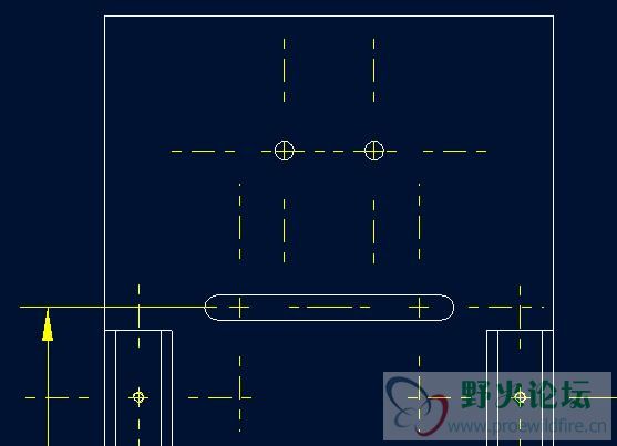

中心线一直显示如图状态,设罝config和detail都没用,求高手解答!  急!

发表于 2014-5-31 22:32 | 显示全部楼层
您说一下版本,一般可以直接手动调的

发表于 2014-5-31 22:33 | 显示全部楼层
在绘图属性里 circle_axis_offset
可设置默认长度

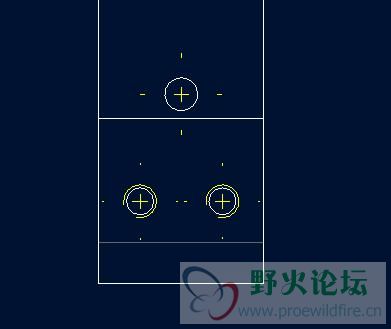

 楼主| 发表于 2014-6-1 07:49 | 显示全部楼层
我用的是野火3.0,把circle_axis_offset 改到10后就成下面这样了。前面的那张图参数为3,设置为1时伸出圆外的长度还是和3时一样长,只是点画线的点和线之间的距离会变短点。我以也没碰到这种情况,只是最近换了台电脑才发现这问题,折腾了很久也没解决掉
