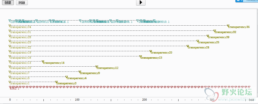

我将以前用的的素材稍作修改,并加入全部标准件,在一张图上使用约30个定时视图、50个定时透明且逐帧对其分别调整,单帧没找到微调的功能,所以有不少镜头会显的突兀。由于网上同软件类似视频与教程实在太少,这次几乎将creo动画模块重新深入学习了一遍,放在这里仅供大家学习交流技巧,看客须懂~勿做商用,转载注明出处!

时间轴的部分调整参数
时间轴部分参数
时间轴部分参数

         但是,你把重点放在两个端部的安装以及螺栓的定位上了,没有交待平衡盘的安装,键的安装占时太长,而对叶轮的安装占时却太倉促,并且视角取得也不利于跟随观看,其次,对中间几级泵壳的安装也闪电般带过......,所以,总的觉得此动画视频不太理想,似有编辑改进的必要性。
         当然,就动画制作的  “ 技术 ” 而言,基本的要素都是到位了的。前面说的 “ 赞许 ” ,仅是针对楼主能够做出一个 1 分多钟的动画视频而言。
         一家之言,见仁见智,闲言几句,谨供参考!
50
 楼主| 发表于 2014-6-1 07:13 | 显示全部楼层
9楼提的意见很到位!
这些问题我尝试解决了,但是从拆零件第一步我就把端盖拉出的距离太短,拆到后面发现中段很重要的导叶和叶轮没位置了,于是想到用定时透明来掩饰。可到后期使用定时透明大概到第十几个的时候软件开始出现崩溃的迹象,以至我很小心几分钟就得保存一下,到了定时视图第十几个的时候已经成了不能保存了,一保存就秒退,而视图的选取需要从动画切换到模型功能下 ,经常切换就出错退出,我相信我的操作一定没问题,而软件的出错常常打断我脑中的思路。视图捕捉不到位、时间点早了或者晚了几秒在视图中就体现出来了。最后,连续两天没关电脑没保存,许多修改步骤怕出错而不敢用!就这么凑合着一气儿做下来了。
以上问题不知到你们遇到过没,希望也能想想解决办法。如果不能解决,我是准备学习使用其他动画软件了。
